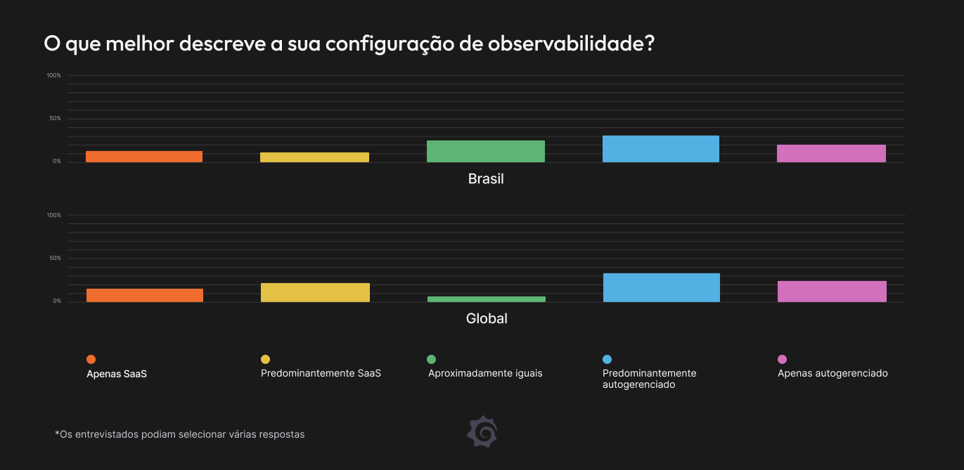

Então, como essas empresas estão lidando com todos esses dados? A maioria (56%) “geralmente” ou “apenas” gerencia suas próprias pilhas de observabilidade, o que pode apresentar alguns desafios reais quando você precisa lidar com ferramentas e fontes de dados diferentes e manter a infraestrutura subjacente. Isso está a par com o resto do mundo (58%), mas há algumas diferenças interessantes quando se trata do uso de SaaS.
Como você pode ver no gráfico acima, os brasileiros são mais propensos a dividir sua configuração entre SaaS e autogerenciados, enquanto o resto do mundo está mais inclinado a se inclinar mais para o SaaS. As organizações recorrem ao SaaS para transferir a gestão da plataforma subjacente para um fornecedor de observabilidade, como a Grafana Labs, para que possam se concentrar em melhorar a integridade e a resiliência de seus sistemas. O resto do mundo está cada vez mais se movendo para o SaaS, de acordo com nossa Pesquisa de Observabilidade global de 2025, por isso será interessante ver se o Brasil segue o mesmo padrão nos próximos anos.

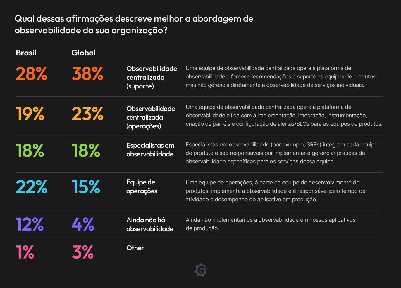

A maturidade do mercado brasileiro de observabilidade é um pouco confusa. Por exemplo, apesar do grande número de ferramentas e fontes de dados em uso, assim como do compromisso com configurações de código aberto e autogerenciadas, as organizações brasileiras não são tão propensas a usar o que nós da Grafana Labs consideramos a abordagem mais madura para a observabilidade.
Tendemos a favorecer uma abordagem sistemática e centralizada que possa antecipar problemas e incorporar a observabilidade em todas as etapas do ciclo de vida do software. Além disso, a observabilidade precisa ser capaz de ser dimensionada para que as melhores práticas sejam disseminadas por toda a organização.
Os entrevistados no Brasil que disseram que estão usando observabilidade centralizada tiveram entre 15% e 40% de economia em seus custos de observabilidade. Ou, como disse um membro da equipe de plataforma de uma pequena empresa brasileira de software e tecnologia, a observabilidade centralizada proporciona “maior agilidade na identificação e resolução de problemas ou na prevenção deles, liberando horas que, de outra forma, seriam gastas na correção e/ou resolução deles”.
Como você pode ver no gráfico acima, a abordagem de “observabilidade centralizada (suporte)” se alinha mais de perto com esse ethos, mas há um delta de 10 pontos percentuais entre o Brasil e o resto do mundo quando se trata de adoção.

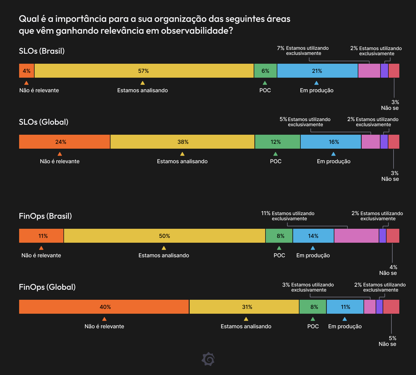

E, no entanto, os entrevistados da nossa pesquisa brasileira estão mostrando muito mais interesse em técnicas emergentes que têm o potencial de ser parte integrante de uma abordagem holística da observabilidade.
Ao olhar para a comparação acima, você verá que as organizações brasileiras são muito mais propensas a usar SLOs em alguma capacidade (“investigando”, “POC”, “em produção”, “usando extensivamente”, “usando exclusivamente”) do que o resto do mundo (93% em comparação com 73%). O mesmo vale para o FinOps (85% em comparação com 55%).
Vemos os SLOs como uma estrutura importante para definir e alcançar metas de confiabilidade. Quando perguntamos sobre o resultado mais importante que essas organizações esperam alcançar, a resposta mais comum foi reduzir o tempo médio de resolução (44%), seguida por uma melhor responsabilidade (22%) e redução do ruído de alerta (21%).
Enquanto isso, a FinOps é uma área emergente que pode ajudar você a entender e gerenciar melhor seus controles de custos. Estamos interessados no potencial das FinOps aqui na Grafana Labs, pois recentemente adotamos a FinOps Open Cost and Usage Specification (FOCUS), um padrão aberto orientado pela comunidade para dados de faturamento em nuvem, e ficamos animados ao ver o aumento do foco nas FinOps no Brasil.

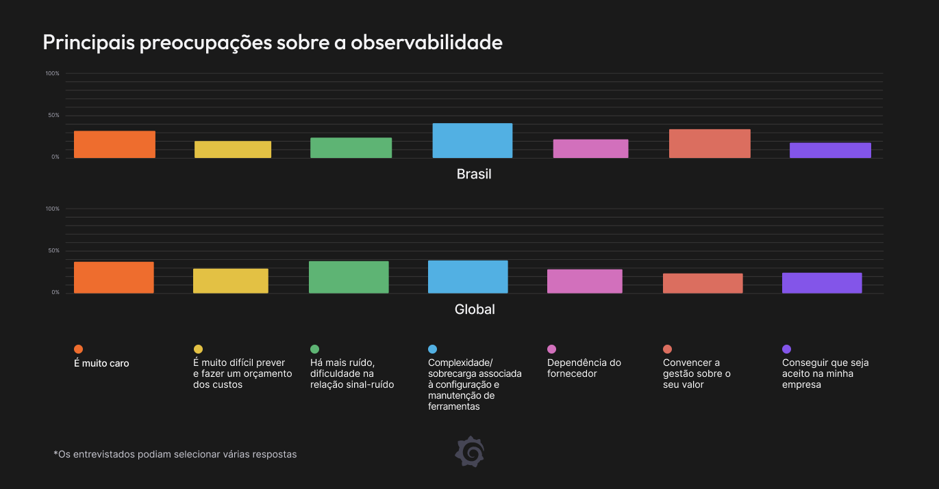

Para começar, a complexidade (41%) é a maior preocupação com a observabilidade, o que faz sentido considerando o número de ferramentas e fontes de dados que estão gerenciando, assim como a dependência de pilhas autogerenciadas. A complexidade também foi a preocupação mais citada para o resto do mundo (39%), por isso parece ser um problema quase universal no espaço de observabilidade hoje.
No entanto, o mercado brasileiro é muito mais propenso a citar “convencer a gestão sobre o seu valor” como uma das principais preocupações em comparação com o resto do mundo (34% em comparação com 23%), embora seja menos provável que se preocupem com a adoção interna (18% em comparação com 24%). Isso pode explicar por que eles são mais propensos a adotar SLOs e FinOps, uma vez que são capazes de fornecer evidências quantificáveis dos benefícios das práticas adequadas de observabilidade.
No entanto, “CTO/C-suite” foi a resposta mais citada (36%) quando perguntamos sobre o nível mais alto em que a observabilidade é considerada crítica para os negócios, o que é realmente maior do que o resto do mundo (33%).

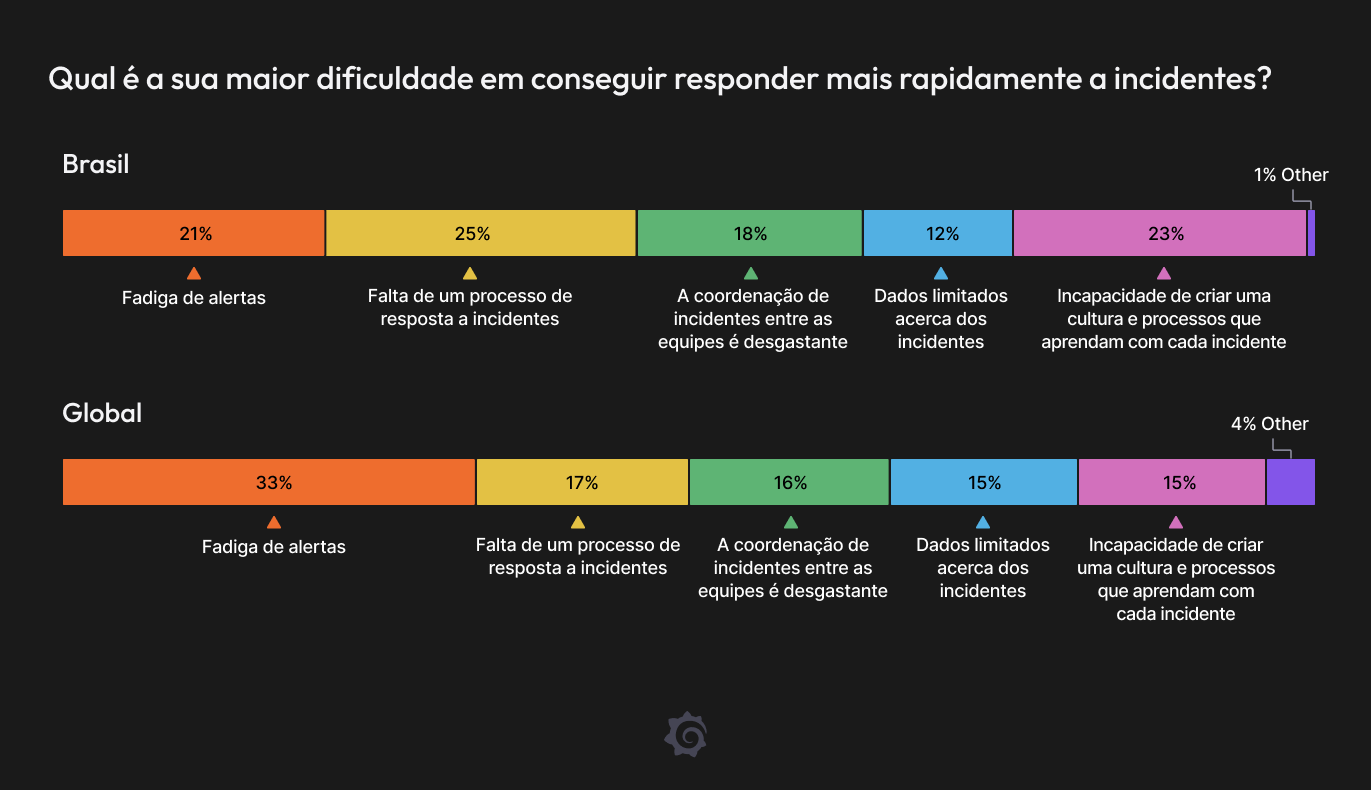

Outras preocupações apontam para a falta de maturidade em comparação com o mercado global. A falta de processo (25%) e cultura (23%) foram os desafios mais comuns em comparação com o resto do mundo, apontando para a necessidade de mais maturidade e SLOs. Elas também são muito menos propensas a citar a fadiga de alerta como o maior obstáculo (21% em comparação com 33%).

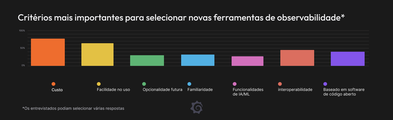

Então, como as equipes estão enfrentando esses desafios? O custo (77%) e a facilidade de uso (64%) são as maiores prioridades ao selecionar uma nova tecnologia. O resto do mundo também citou essas como suas duas principais prioridades, embora a uma taxa ligeiramente menor em geral (74% e 57%, respectivamente). Aqui também podemos ver a importância contínua de ferramentas e padrões abertos, com os próximos dois critérios mais altos sendo a interoperabilidade (45%) e ser baseado em OSS (40%).
Onde o mercado brasileiro mais diverge do resto do mundo é na importância dos critérios de IA/ML, com 27% citando isso como uma prioridade, em comparação com apenas 19% do resto do mundo. E quando perguntamos como eles gostariam de ver isso implementado na observabilidade, 64% disseram que colocariam alertas baseados em treinamento em sua “lista de desejos de IA/ML”. Esta foi a resposta mais comum, seguida por uma análise de causa raiz mais rápida e automatizada (49%).
