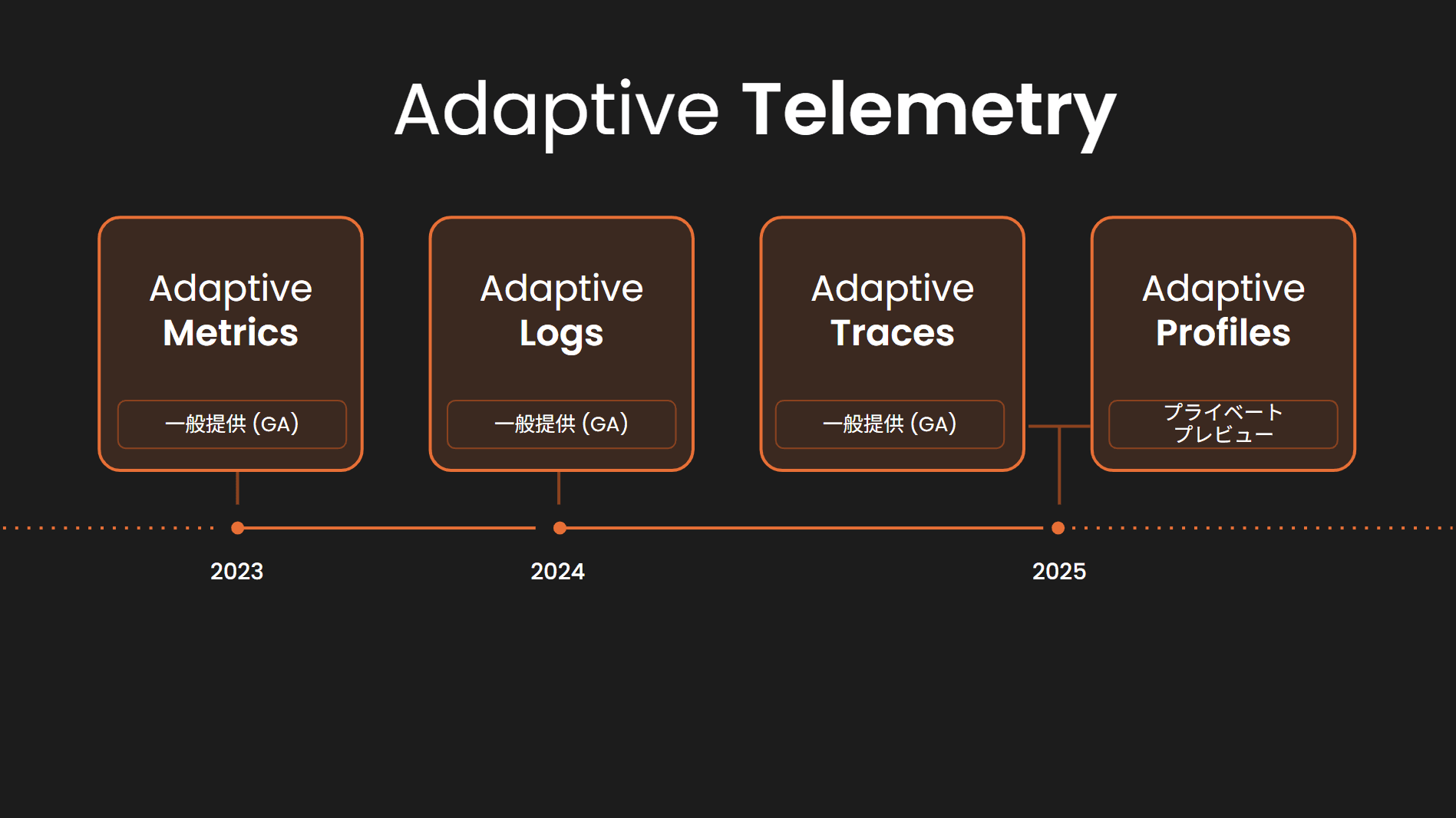

岡本さん:Adaptive Telemetryでは、「Metrics(メトリクス)」「Logs(ログ)」「Traces(トレース)」「Profiles(プロファイル)」といった種類があり、メトリクス、ログ、トレースについてはすでにGA(一般公開)されていましたが、今回さらにプロファイルがプライベートプレビューとして加わったことが、改めて発表されました。
濱田さん:そもそも、「Adaptive」という概念について改めて整理しておきましょう。一言で言えば「コストの最適化」です。使われていないデータや重要度の低いデータを自動的に削減し、ユーザー目線で本当に必要なものだけを抽出する。その取捨選択をGrafana Cloud側に丸投げして自動化し、コストを最適化する機能全般を指します。
今回、リアルタイムかつ大規模な継続的プロファイリングが加わったことで、まさに「価値あるデータだけを保持する」ためのピースが揃いました。
堀さん:そういう意味では、トレースとプロファイルが揃ったことで、大きなくくりとしてのAdaptive Telemetryが非常に充実したものになりましたね。
濱田さん:テレメトリとして必要なものは、これでもう一通り揃ったと言えるのではないでしょうか。プロファイルのGAが本当に楽しみです。

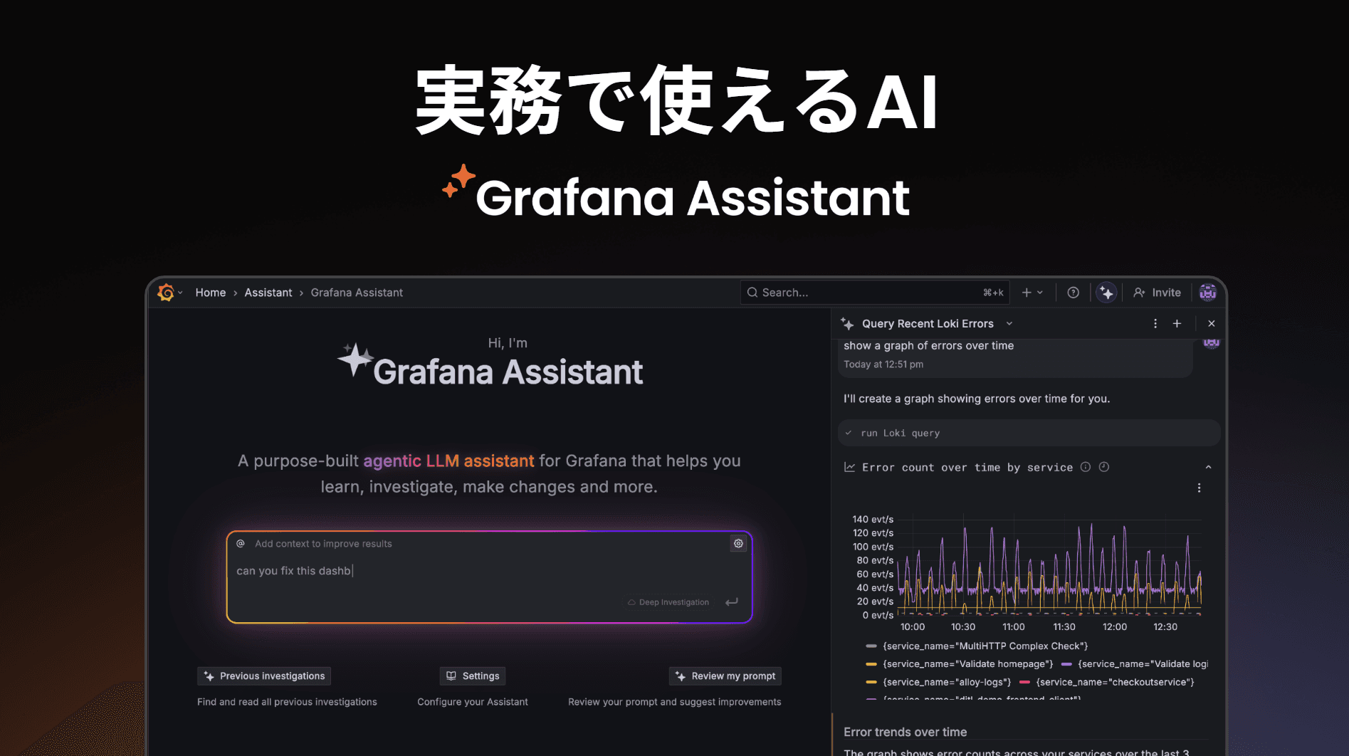

岡本さん:Grafana Assistantは昨年から注目されていたんですが、今回の発表を聞いて「ようやく形になってきたな」と強く感じました。
皆さんもコーディングなどでAIを使っていると思いますが、オブザーバビリティ(可観測性)の現場ではまだ馴染みが薄いかもしれません。しかし運用者からすれば、グラフを見て「これが正常か異常か」を判断したり、トラブル時に「どこを調査すべきか」を特定したりするのは非常に骨の折れる作業です。そこをAIがアシストしてくれるのが、この機能の真髄です。

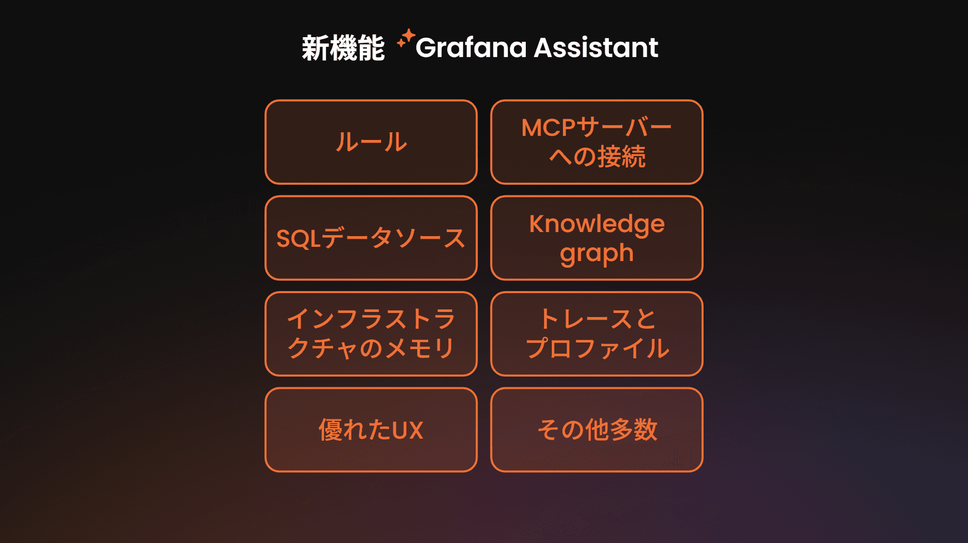

岡本さん:そうですね。ダッシュボードの生成だけでなく、今やGrafana内のメトリクス、Loki、Tempoといったデータソースを横断してAIを実行できるのが非常に便利です。的確な情報を返してくれますし、レスポンスも早いのでストレスなくサポートを受けられます。
堀さん:私がこのセッションで一番驚いたのは、「4営業日に1回はリリースしている」という開発スピードの話です。実はブースの準備中と本番披露時で動きが変わっていたんですよ。それくらい進化が凄まじい。
濱田さん:私もこの機能、大好きですね。なぜかというと、運用者がアラートを見て「次、何すればいいの?」と頭を抱える「あるある」の苦労に対し、真正面から答えを出そうとしているからです。

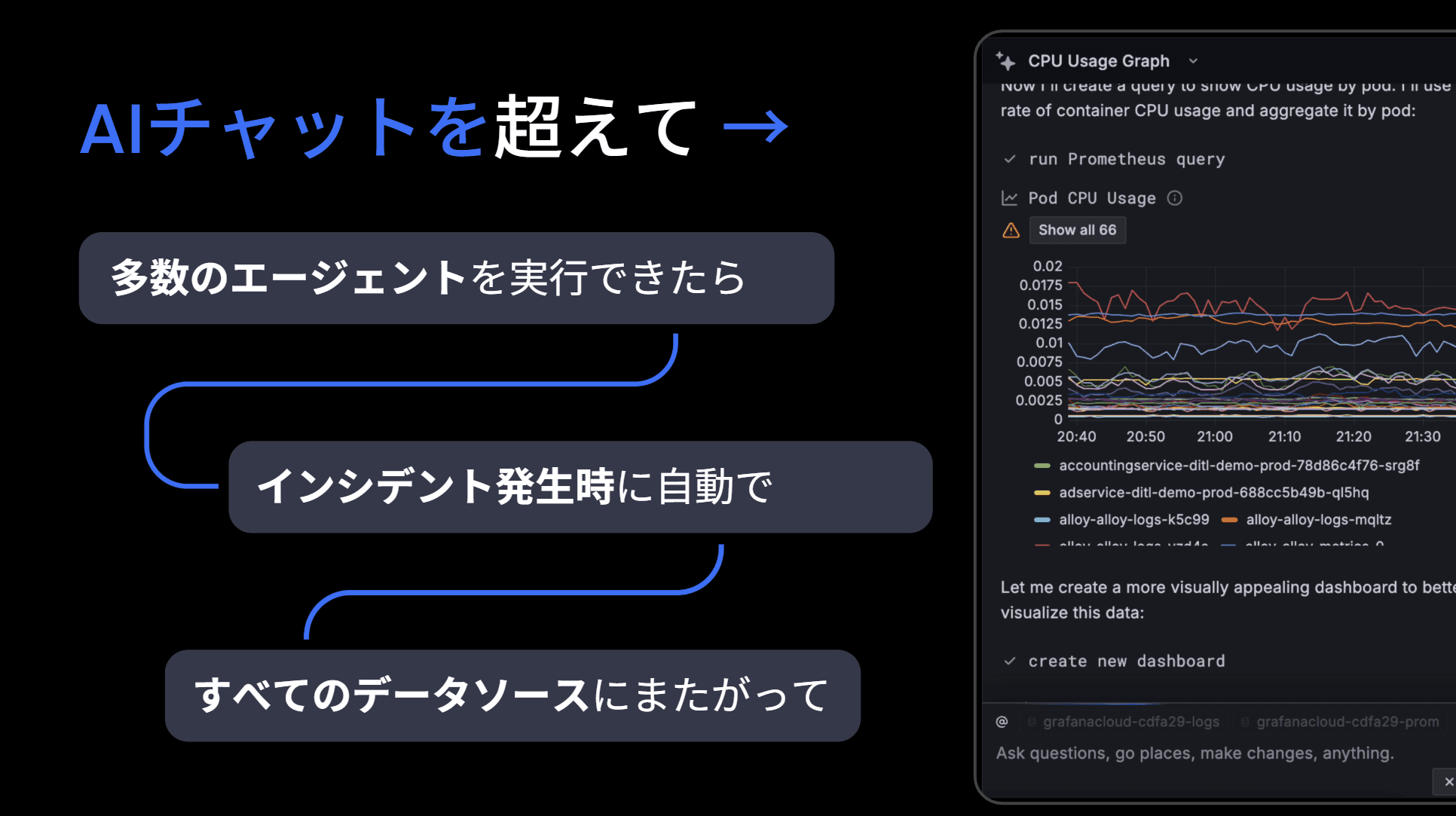

セッションのタイトルもイケていて、要は「オブザーバビリティは『見える化』で終わるのではなく、その先にある意思決定をどう支えるか」がメッセージなんです。見た後にアクションを起こして意思決定をしないと、ビジネス価値には繋がりませんから。堀さん:「見る」の先へ、もう一歩踏み込もうとしているわけですね。
Blog image
濱田さん:まさに。デモにあった「AIチャットを超えて」というページが象徴的ですが、チャットはUIの一つに過ぎません。アラートの原因究明をAIが日々のオペレーションに組み込み、次のアクションを導き出す。この一連の流れが本当に見事でした。

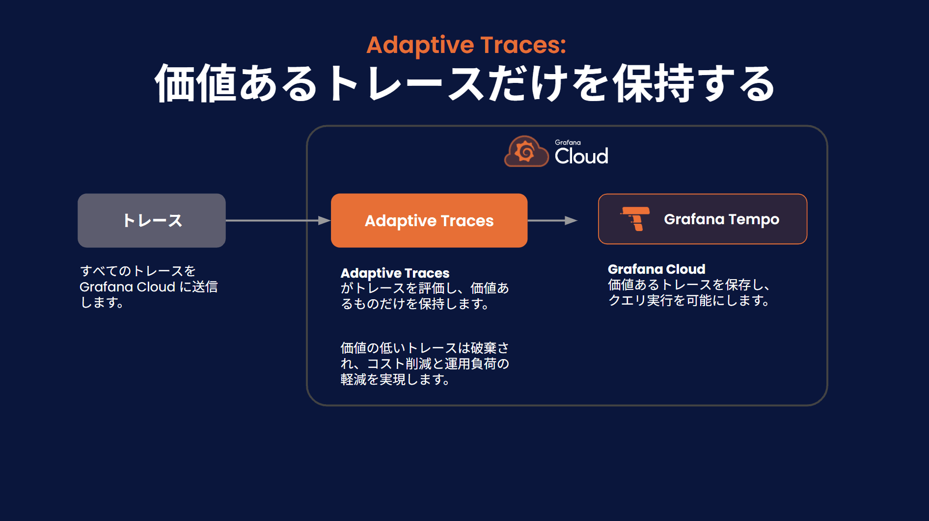

濱田さん:改めてAdaptive Tracesの位置づけを整理すると、課題は明確です。すなわち、「データの解像度を上げれば上げるほど原因究明はしやすくなる一方で、コストが増大する。だからこそ、価値のあるトレースだけを残したい」というジレンマにあります。実際、ログやテレメトリデータがストレージを圧迫し、コストが急増する問題は、運用現場では頻繁に見られる課題です。
Blog image

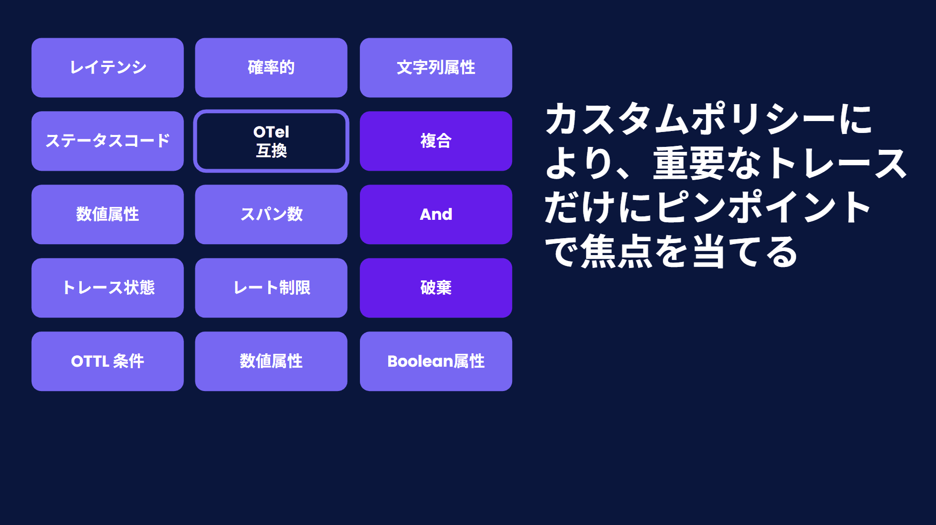

濱田さん:では「価値のあるトレース」とは何なのか。トレースの中には「見るべきもの」と「見なくていいもの」が混在しています。例えば、エラーが発生しているものやレイテンシ(遅延)が発生したりしているデータは、エンドユーザーの体験に影響を及ぼしている可能性が高く、これこそが優先的に把握すべき「価値のあるデータ」と言えます。一方で、正常に完了した大半のトレースについては、すべて保存し続ける必要があるのか、という課題が生じます。このジレンマに対して、Grafana Cloudはポリシーやレコメンデーションといった高度なロジックを活用し、ほぼ全自動で、不要なトレースをサンプリング・削除する仕組みを提供してくれます。
堀さん:これもAI技術を活用して振り分けているような感覚ですよね?
岡本さん:この点において重要なのは単にデータを自動削除するのではなく、カスタムポリシーを適用して評価している点にあると考えています。そもそも、どのメトリクスやトレースに価値があるのか、人間が判断するのは非常に困難です。Grafana Cloudでは、ポリシーに基づいて統計的にデータを分析し、コストを削減するための提案をUI上で示す仕組みが用意されています。この機能に関しては、Grafana Cloudにおける特に優れた強みの一つだと評価しています。

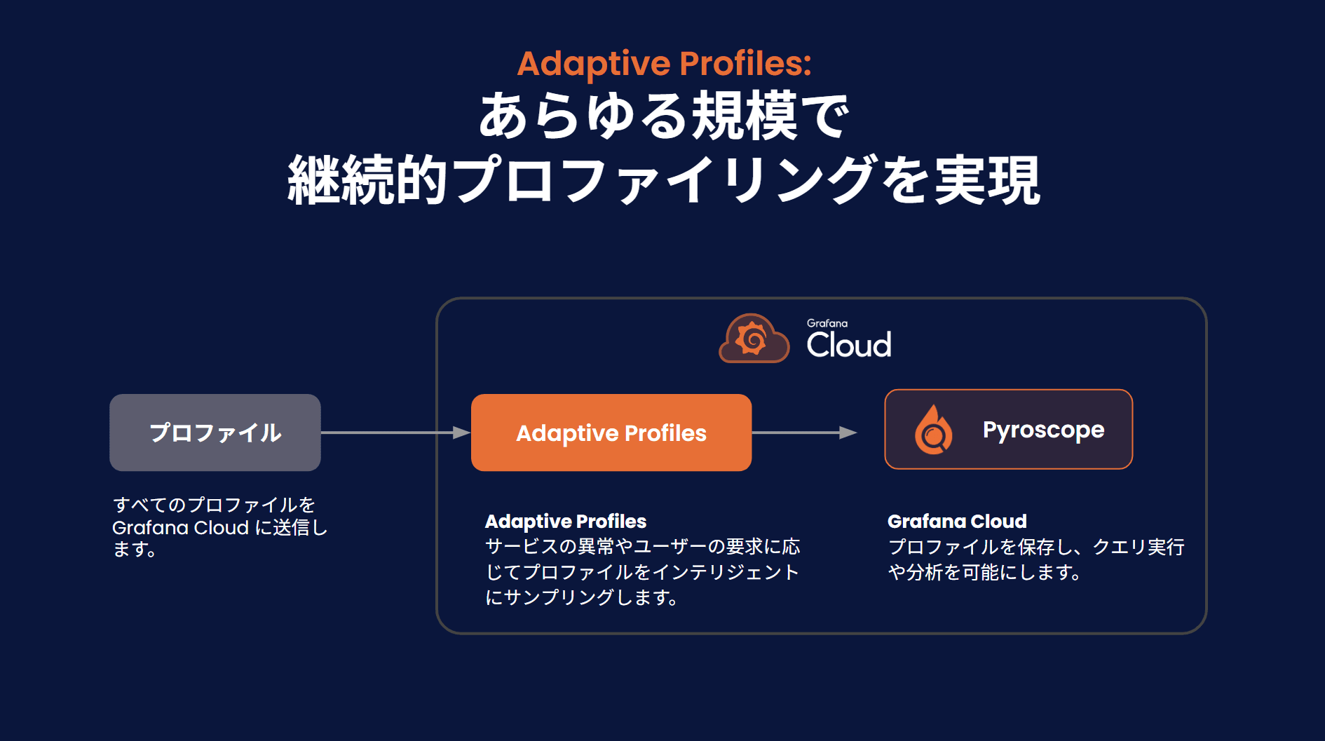

岡本さん:今回、メトリクス、ログ、トレースがGA(一般公開)になったことに加え、ついにプロファイルが発表されました。まだプロファイルを導入している企業は多くないかもしれませんが、ここが大きな転換点になる気がします。
濱田さん:プロファイルはハードルが高いですよね。メトリクスやログ、トレースまでは普及してきましたが、その先の「コードのどこで時間がかかっているか」まで踏み込むのは設定も解析も難しいものです。
岡本さん:プロファイルは情報密度が極めて高い分、どれがノイズで、どれが価値ある情報かの判別がトレース以上に困難です。今回、それがAdaptive Telemetryの枠組みに入りました。現在はプライベートプレビュー版ですが、デモではコードに対して提案を返してくれる様子が公開されていました。
濱田さん:膨大なデータの中から、何が問題なのかをAI的なレコメンドで教えてくれる機能は、とても素晴らしかったです。
Blog image
岡本さん:デモでは、特定の関数が頻繁に呼ばれてCPU効率を下げている、といった具体的なコードレベルの指摘がされていました。自分たちで一からチューニング箇所を探すのは難易度が高いですが、ツールがフィードバックをくれるなら、改善に向けたハードルはぐっと下がります。

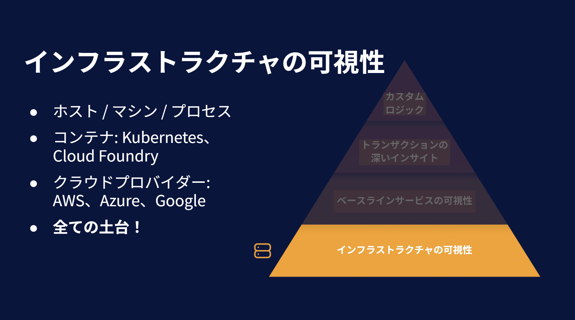

岡本さん:規模が大きくなるにつれて設定は複雑化し、メンテナンスも困難になります。そこでテッドさんが掲げたのが「ワンクリックの体験にまとめられないか?」という問いです。そこで登場するのが、テッドさんがいつも使う「マズローの欲求段階説」のような四角錐のピラミッド図です。
Blog image
岡本さん:全ての土台となるのは「インフラストラクチャの可視性」で、ここを支えるツールが新しく登場した「Grafana Alloy」です。PrometheusやLokiといった既存のGrafana製品群も含め、これ一個に集約して送れるのが大きな特徴です。

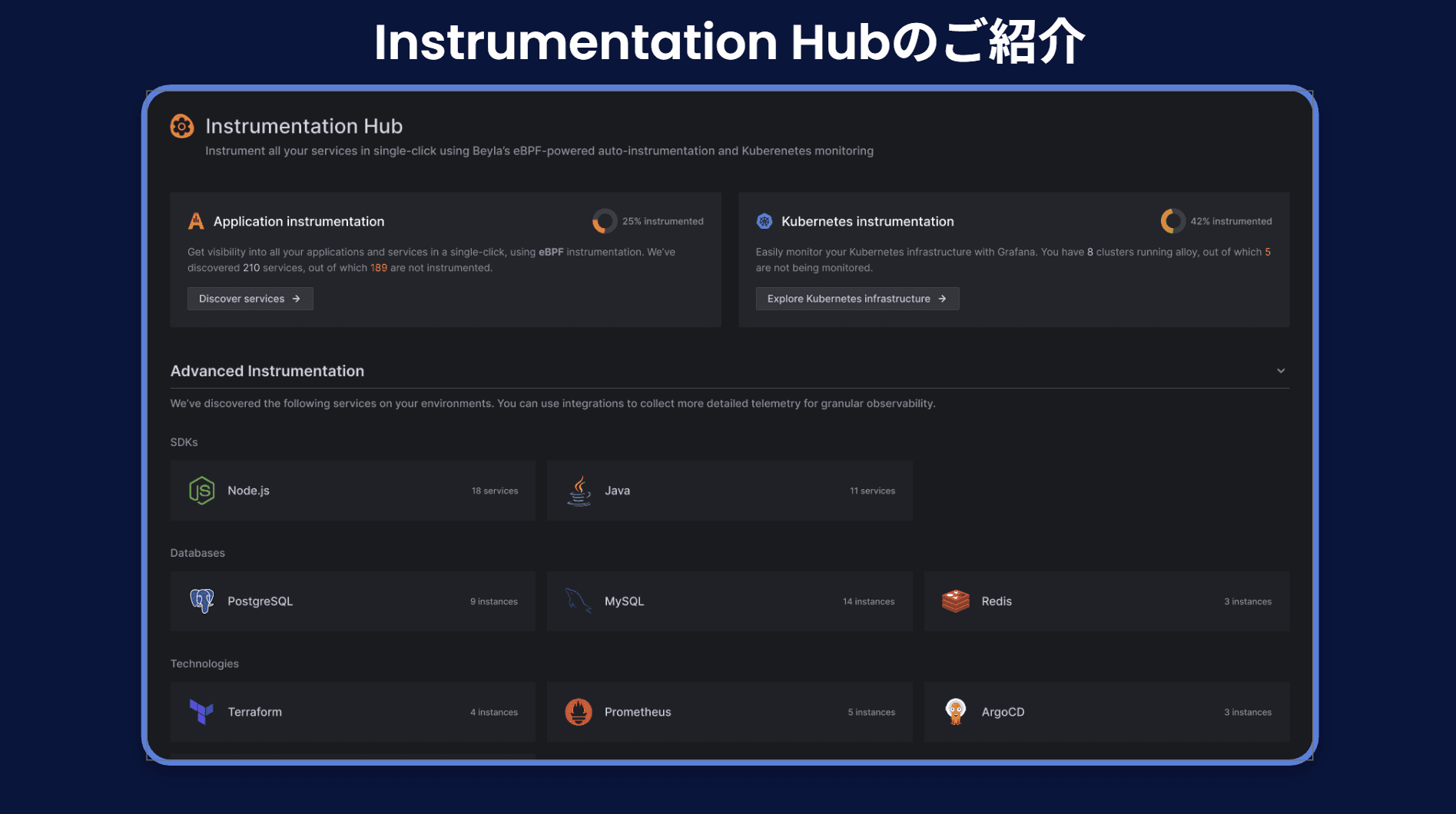

岡本さん:その通りです。さらにその上の階層の「深いインサイト」を得るためには、OTelのSDKやライブラリを活用します。こうした多層的な仕組みを統合し、ユーザーが複雑な設定を意識せずに済むようにリリースされたのが「Instrumentation Hub」です。
Alloyが入っていることが前提ですが、Kubernetes周りも含めて一つのプラットフォームで監視できるのは強みです。ただ、モニタリング機能としてはまだ進化の余地がありそうで、今後のアップデートに期待したいですね。
