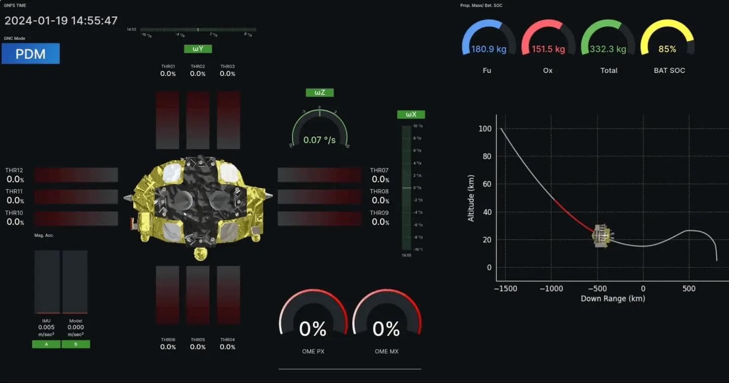

そして迎えた2024年1月20日未明。SLIMは月面への降下を開始し、YouTubeを通じて全世界へライブ配信された。配信画面に表示されていた各種グラフや3Dアニメーションは、まさに彼らが構築したGrafanaダッシュボードであった。
飛行ラインは、SLIMが実際に計画していた飛行軌道を示しており、赤色の部分は直前の5分間における実際の飛行軌道を表す。(提供:JAXA)
SLIMが月面に接近し、着陸する様子を確認することが可能だ。(提供:JAXA)

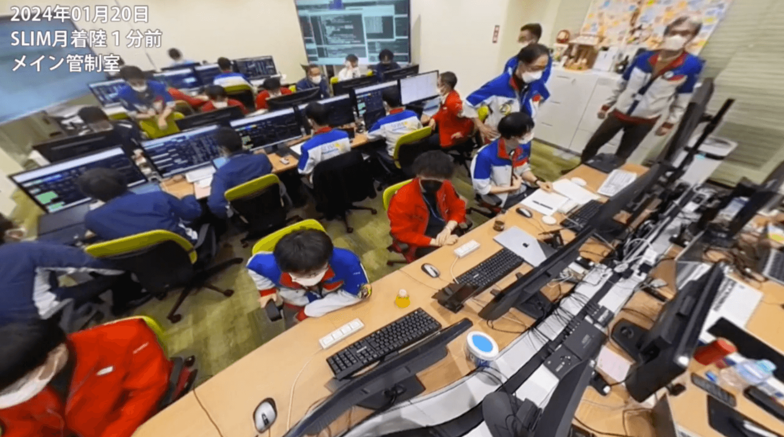

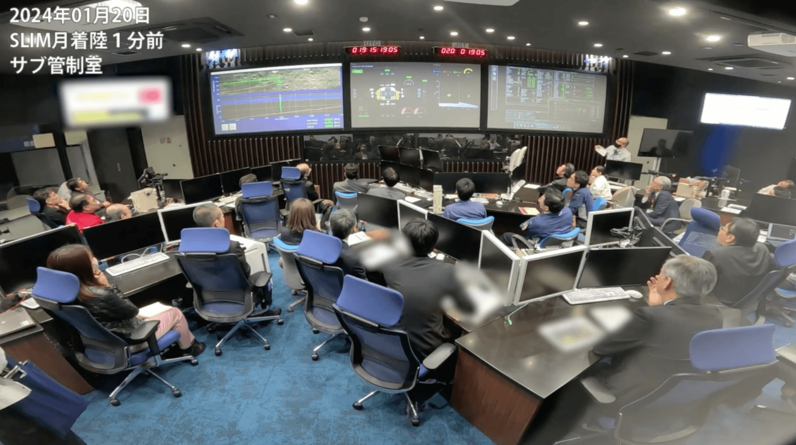

バックアップとして既存システムも稼働していたが、本番運用の現場では多くの管制室メンバーがGrafanaの画面に注目していたという。信頼性が厳格に求められる宇宙探査の最前線において、Grafanaはその実力を遺憾なく示したのである。
