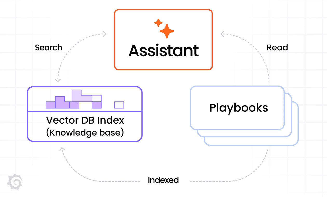

「Visible to agents(エージェントに公開)」のトグルを有効にすると、有効化されたPlaybookはセマンティック検索サービス(意味ベースの検索網)に追加されます。これにより、Playbookに書かれている言葉と検索時に使用されたキーワードが完全に一致していなくても、エージェントはコンテンツを素早く見つけられるようになります。エージェントに公開されたPlaybook内の情報は、ユーザーがそのPlaybookを直接指定していなくても、AIエージェントによって自動的に活用されます。Playbookを追加すればするほど、全員の体験が向上していく仕組みです。
