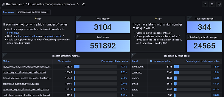

Identificar métricas e rótulos de alta cardinalidade
Os planos Grafana Cloud Pro e Advanced incluem um conjunto de painéis de gestão de cardinalidade para ajudar a identificar métricas e rótulos de alta cardinalidade e orientar seus esforços de otimização.
Para mais informações sobre como monitorar facilmente a cardinalidade com os painéis da Grafana, confira:
- Como gerenciar a cardinalidade com painéis prontos para usar no Grafana Cloud
- Analisar o uso de métricas com painéis de gestão de cardinalidade

Usando o painel de gestão de cardinalidade do Grafana, no Grafana Cloud, podemos ver os valores para o rótulo le e como isso contribui para a cardinalidade em geral. Escolha buckets que são mais relevantes para o seu ambiente. Por exemplo, se o SLO para um serviço for um tempo de resposta de 50 ms, talvez você não precise fazer distinção entre solicitações que levam 5 ms e 10 ms.
