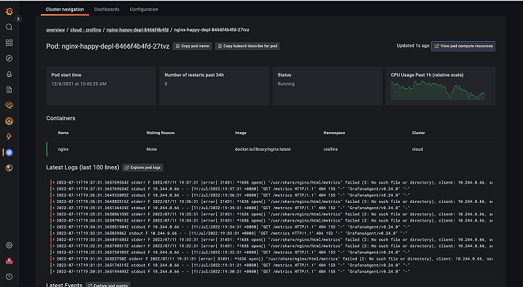

Kubernetes log lines in Grafana Cloud using Kubernetes Monitoring
Captura de tela das linhas de registro do Kubernetes no Grafana Cloud usando o Kubernetes Monitoring.
