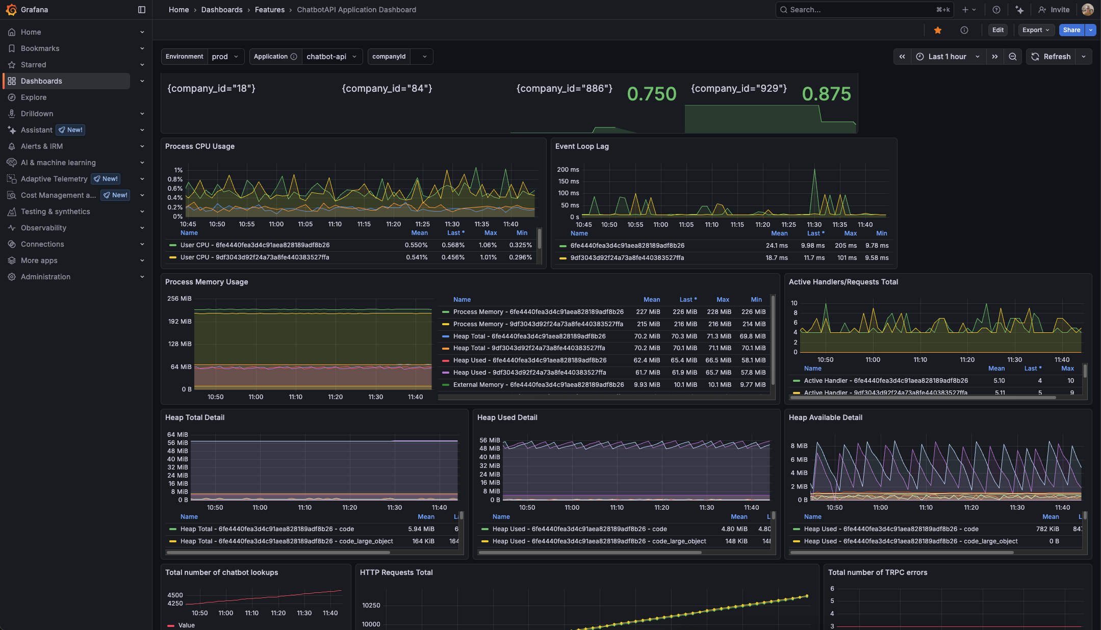

Hona’s chatbot dashboard

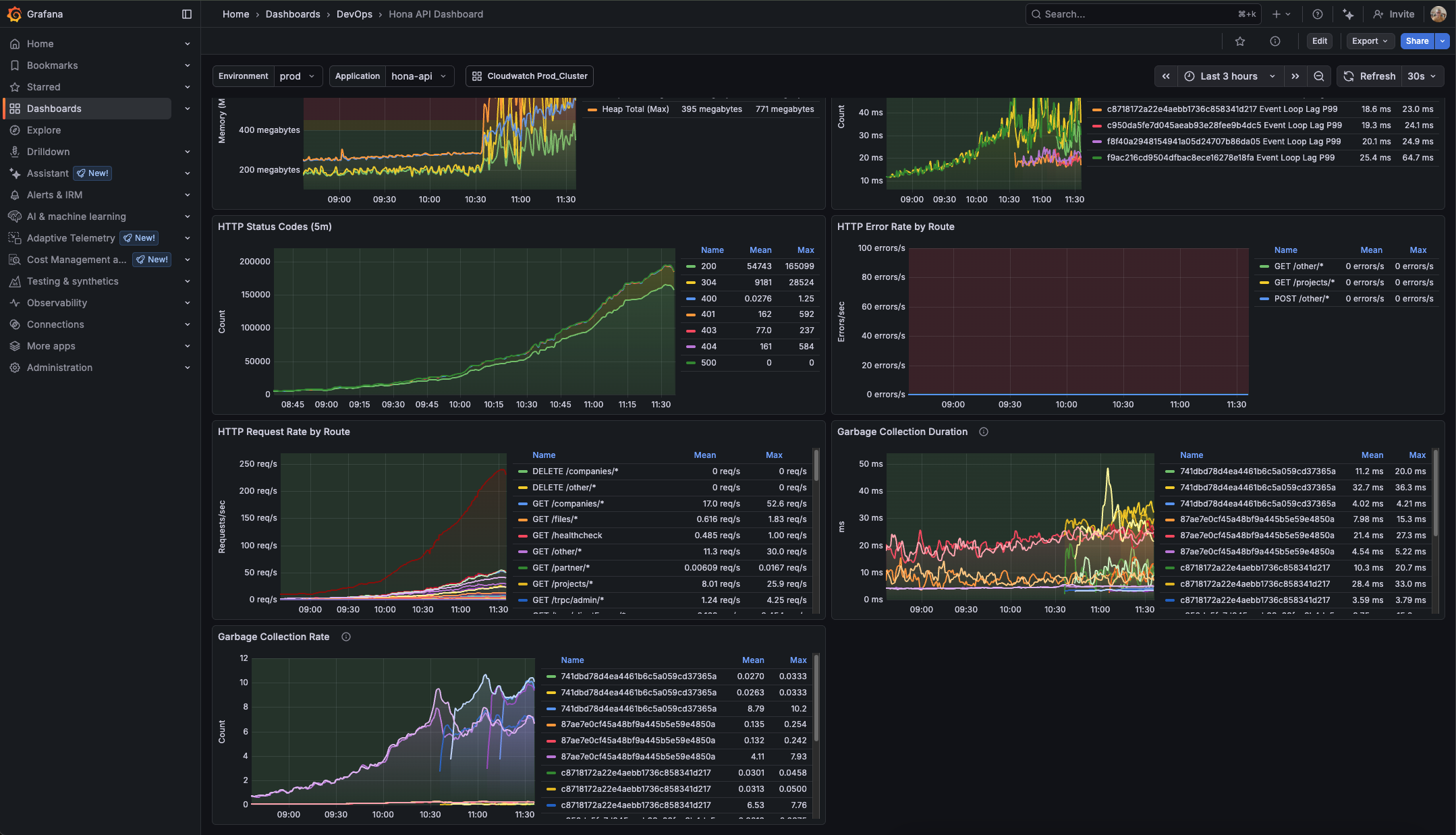

Hona’s API dashboard
