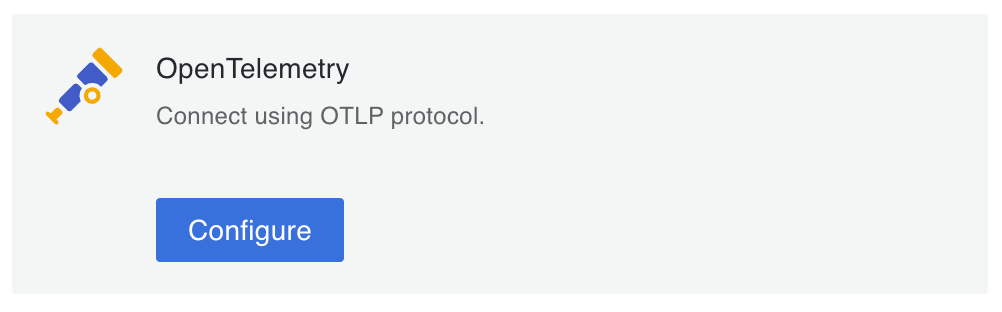

No portal do Grafana Cloud, procure pela caixa OpenTelemetry e clique em Configurar.
A caixa OpenTelemetry no Grafana Cloud.

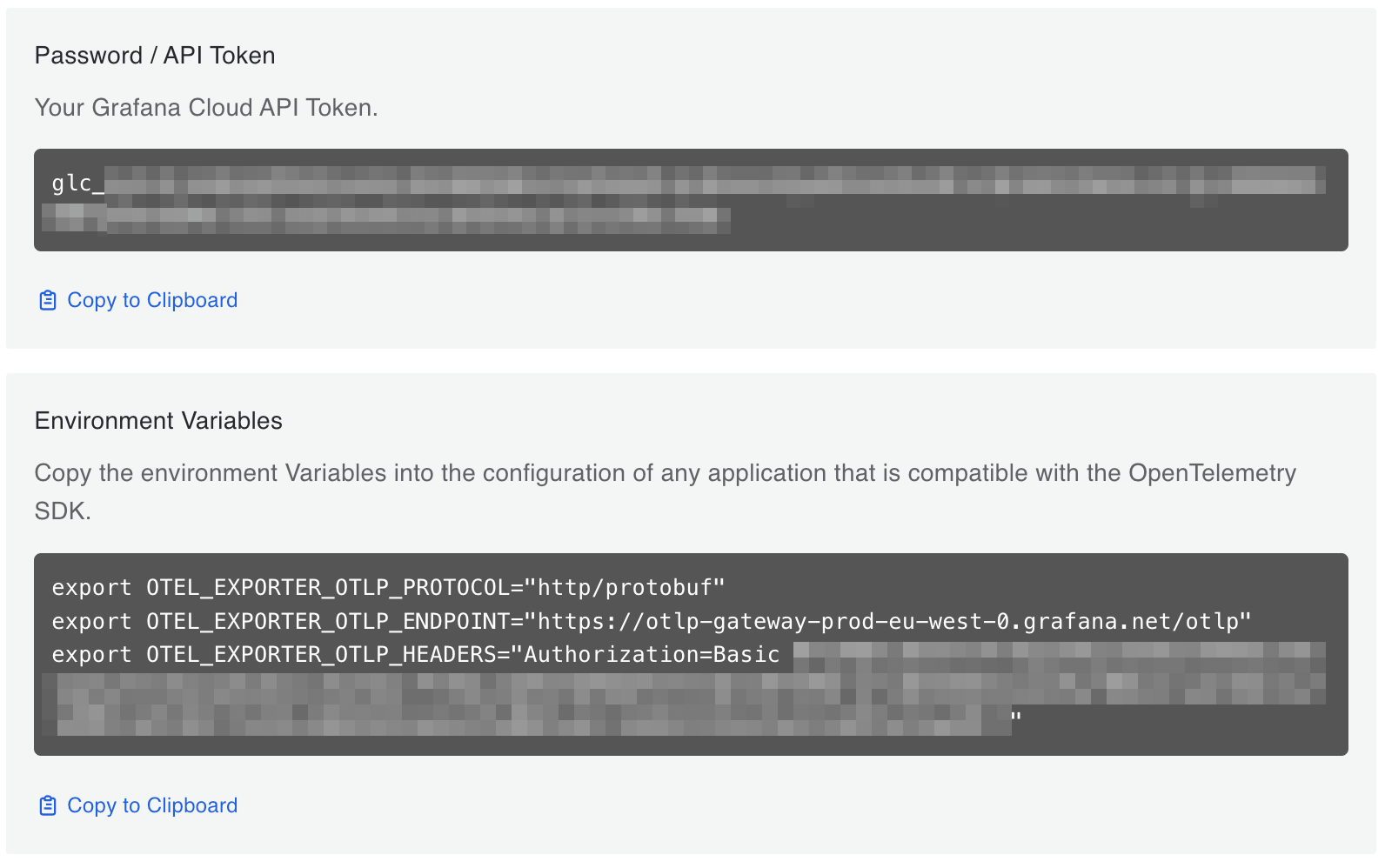

Em Senha/Token da API, clique em Gerar agora e siga as instruções para criar um token da API padrão.
As Variáveis de Ambiente serão preenchidas com um conjunto de variáveis de ambiente OpenTelemetry padrão, que fornecerão as informações de endpoint de conexão e credenciais para a Beyla.
Token da API Grafana Cloud e Variáveis de Ambiente.
Na seção Variáveis de Ambiente, copie os valores OTEL_EXPORTER_OTLP_ENDPOINT e OTEL_EXPORTER_OTLP_HEADERS e crie um novo segredo com eles. Por exemplo, crie o seguinte arquivo secret e aplique-o:

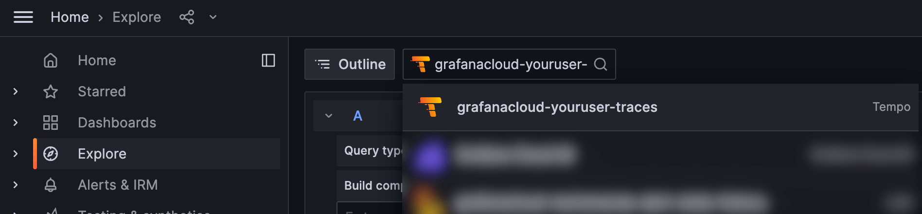

Agora, vá para a instância na Grafana Cloud e, na seção Explore no painel esquerdo, selecione a fonte de dados para os rastros (geralmente nomeada grafanacloud-<seu nome de usuário>-traces).
Selecione a fonte de dados para os rastros na seção Explore.

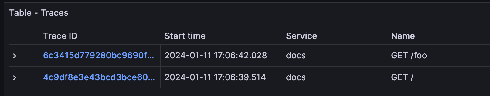

Para procurar todos os rastros, selecione a caixa Search na barra de Query, deixe o formulário vazio e clique Run query:
Selecione Run query para procurar todos os rastros.
Isso mostrará os rastros para a instância docs (porta 8081). Você pode ver rastros dos seus próprios serviços, mas não deve ver rastros do serviço website, pois ele não foi instrumentado pelo Beyla.
Rastros para a instância docs.

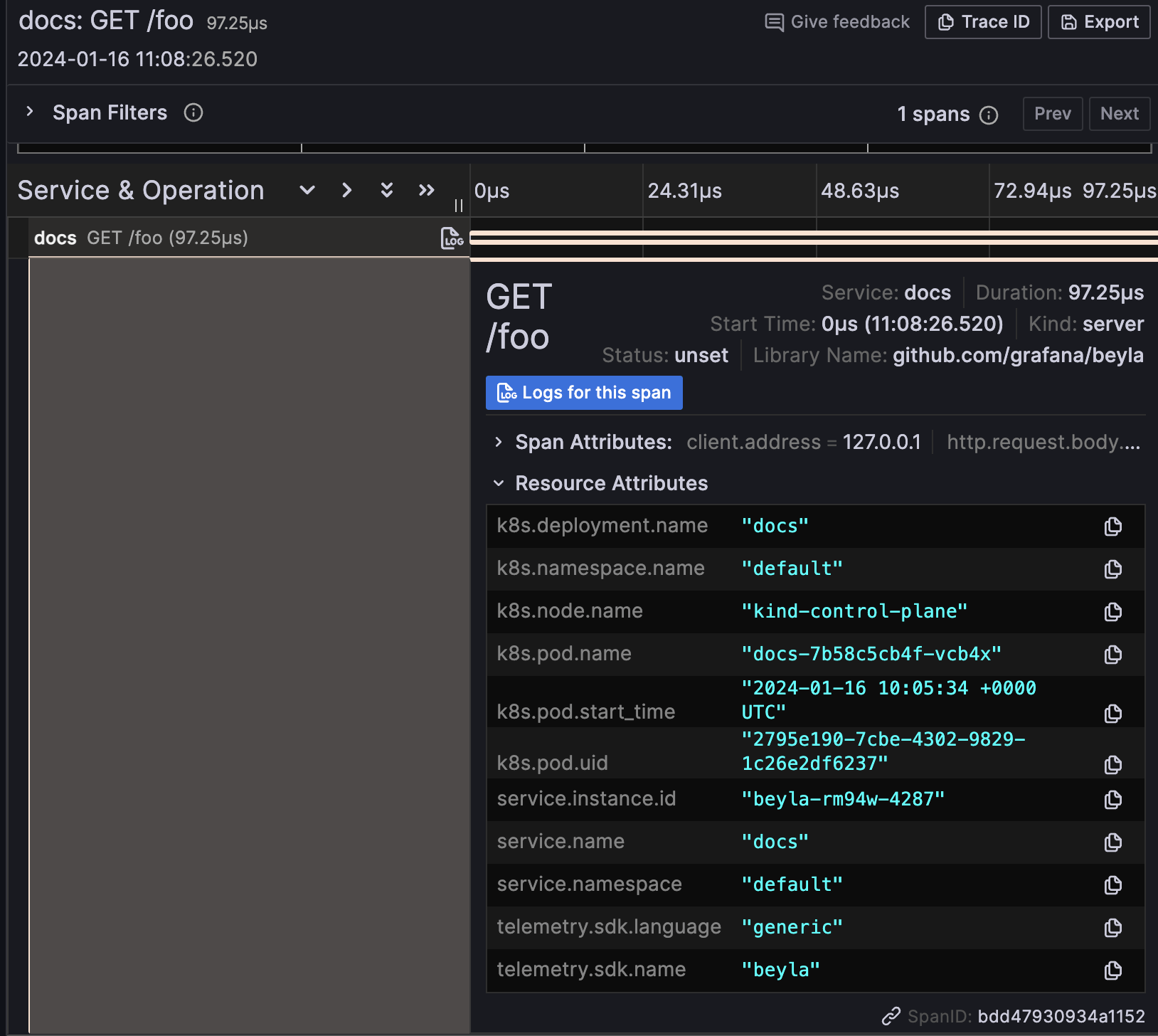

Se você expandir os detalhes do rastro, também verá que os atributos de recurso nos rastros são decorados com os metadados do pod do Kubernetes executando o serviço instrumentado. Os atributos de rastro do Kubernetes são todos prefixados com k8s, como visto no exemplo abaixo:
Atributos de rastro do Kubernetes.
