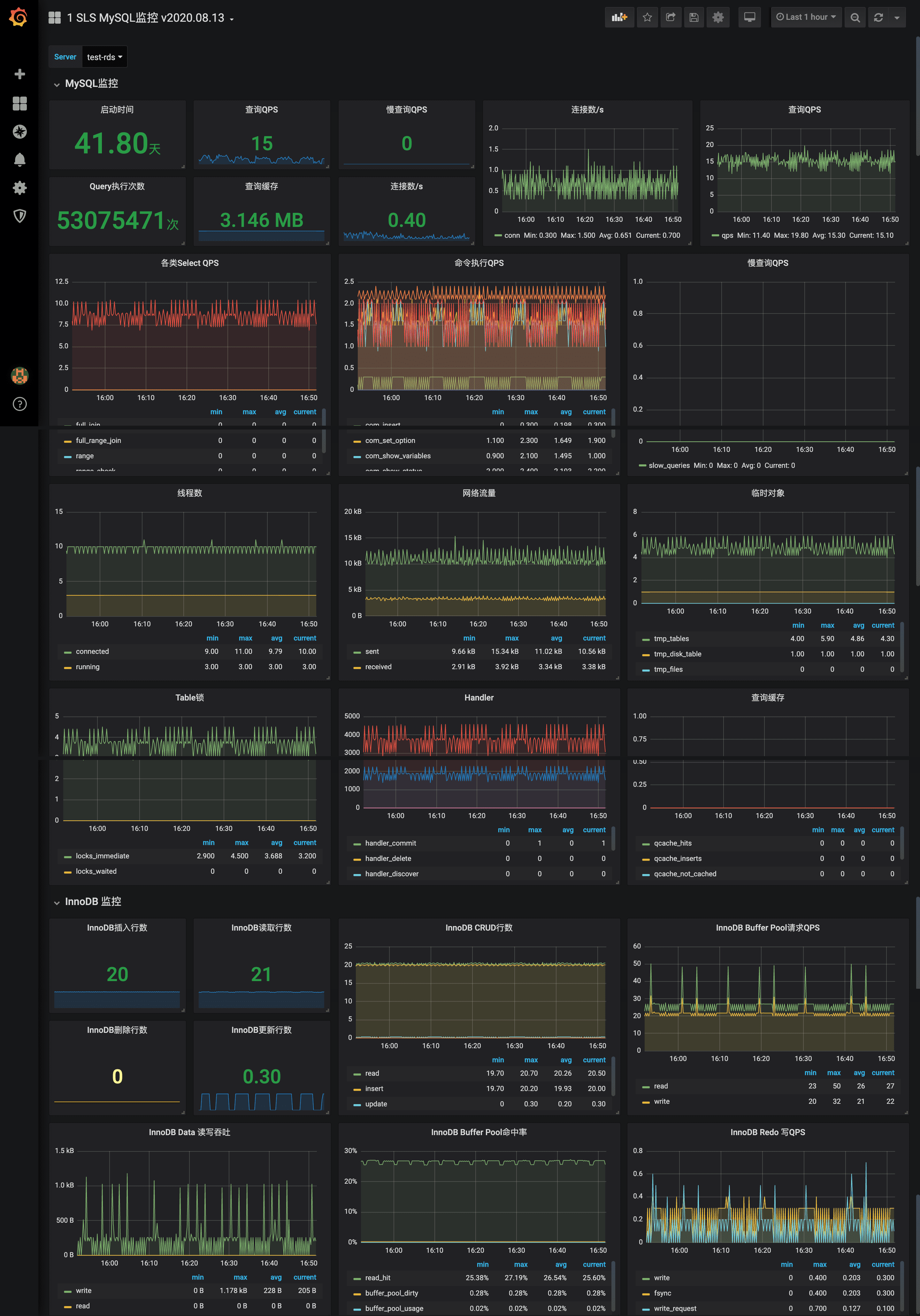

1 SLS MySQL监控 v2020.08.13
MySQL指标监控
1 SLS MySQL监控 v2020.08.13 screenshot 1
1 SLS MySQL监控 v2020.08.13 screenshot 2
SLS MySQL监控仪表盘
SLS支持使用Telegraf采集MySQL监控数据并存储到SLS的时序库中,支持各种可视化方式以及告警规则。
问题反馈和技术支持请加钉钉群或者微信联系作者。
