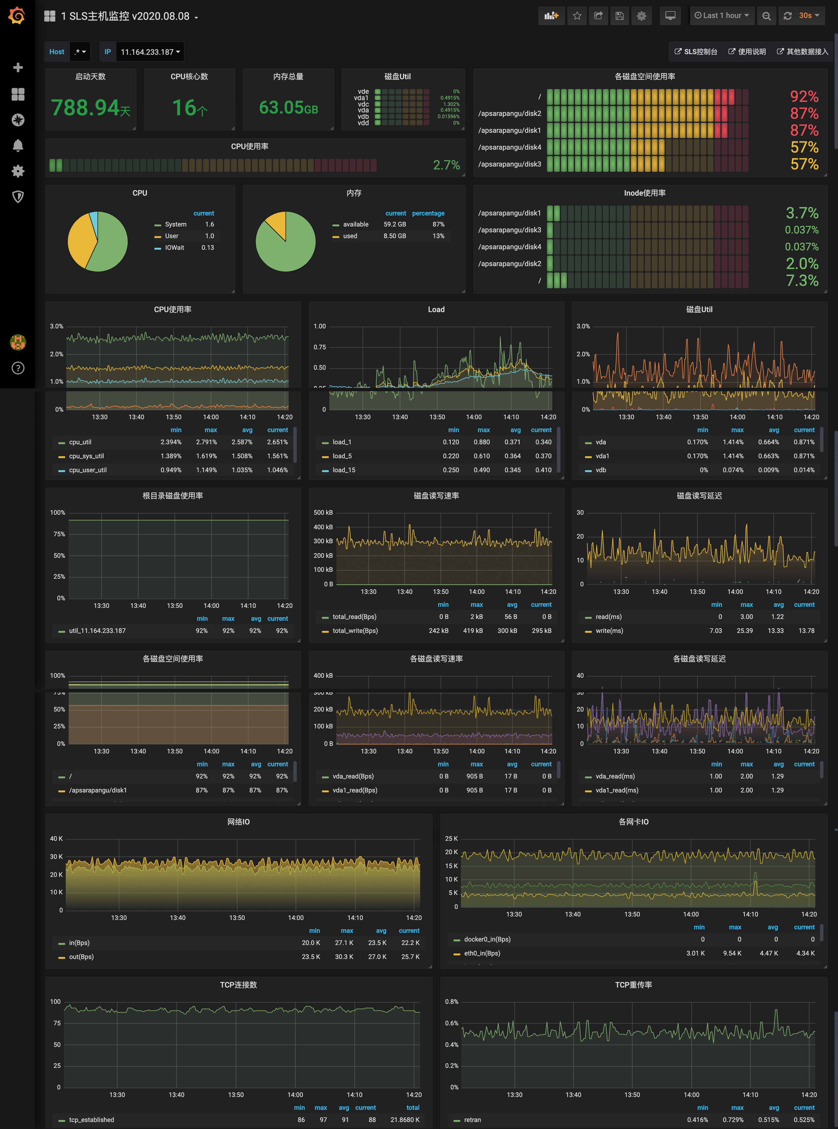

1 SLS主机监控 单机指标 v2020.08.08
SLS主机监控,主要显示单主机指标
SLS主机监控仪表盘
日志服务Logtail支持采集主机CPU、内存、负载、磁盘、网络等监控数据。详细指标以及操作方式请参考:SLS主机监控数据接入。
此仪表盘只展示单机的监控指标,建议搭配SLS集群监控仪表盘(ID 12822),使用效果更佳。
问题反馈和技术支持请加钉钉群或者微信联系作者。

Grafana配置方式
操作步骤
- 登录Grafana。
- 在左侧导航栏,单击
> Data Sources。 - 在Data Sources页签,单击Add data source。
- 选择Prometheus,单击Select。
- 在Settings页签,请您参考如下说明配置数据源。
| 参数 | 说明 |
| Name | 请您自定义一个数据源的名称,例如Prometheus-01。 |
| HTTP | - URL:格式为**https://{project}.{sls-enpoint}/prometheus/{project}/{metricstore}。其中{project}是Project名称,{metricstore}是MetricStore名称,{sls-enpoint}是Project所在地域的Endpoint,详情请参见服务入口。例如:https://sls-prometheus-test.cn-hangzhou.log.aliyuncs.com/prometheus/sls-prometheus-test/prometheus**。说明 为保证传输安全性,请务必设置为https。 |
| Auth | 打开Basic auth开关。 |
| Basic Auth Details | - User为阿里云账号AccessKeyID。- Password为阿里云账号AccessKeySecret。建议您使用仅具备指定Project只读权限的RAM用户账号,详情请参见指定Project只读授权策略。 |
最后单击Save & Test。
